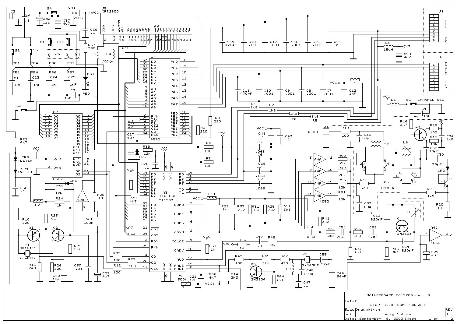

Okay, dann würde ich als nächstes mal den Spannungswandler checken und schauen, ob an allen relevanten Chips sauber (und stabil) die 5Volt anliegen.
Im Anhang mal die 2600 jr Schematics, ich hoffe, das hilft Dir vielleicht weiter.
